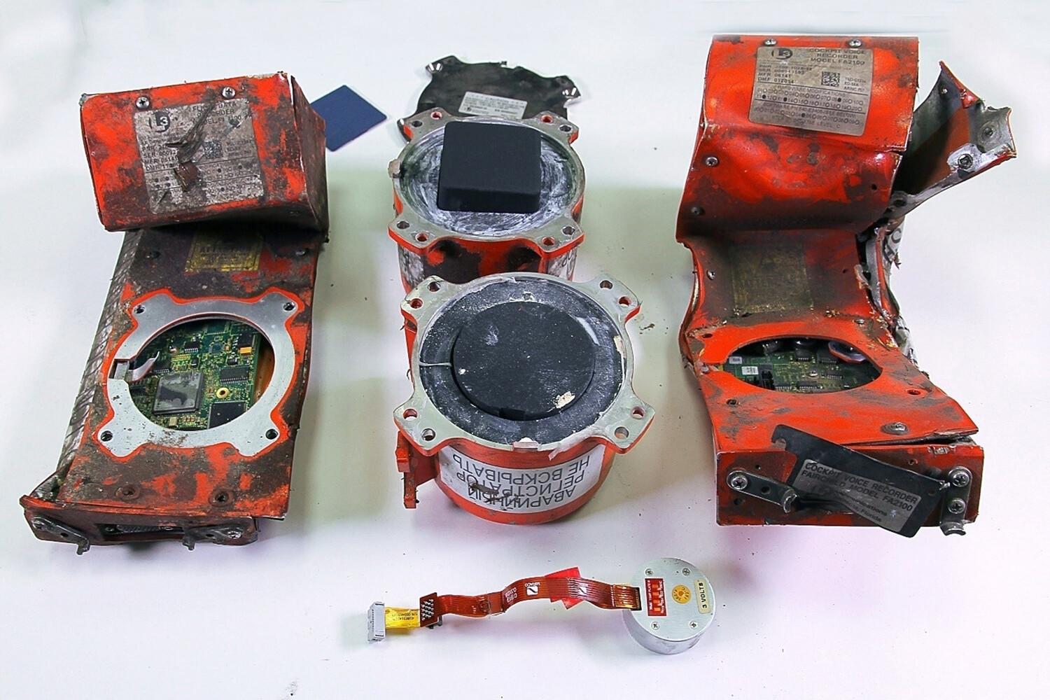

19.07.2024 22:20
AlexRS
фото ЧЯ, какие-то они хлипкие. На МН-17 лучше сохранились хотя падали с большей высоты и горели ....
https://forum.ixbt.com/post.cg ...
Нормальные.
Накопители ПИ в этих самых двух цилиндрах которые по середине фото.
