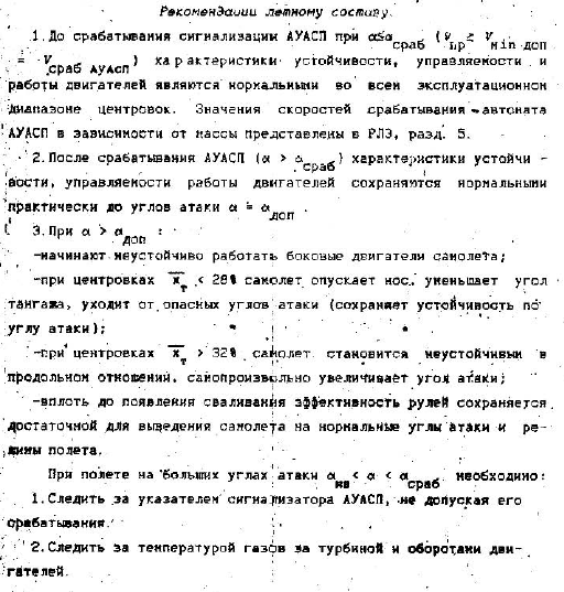

2 Alex R
Спасибо за информацию!
04.03.2007 10:56
На ту-154 угол атаки максимально эксплуатационный, в три раза меньше угла начала подхвата. Примерно 9 и 25-26 градусов соответственно в полетной конфигурации. При этом АУАСП настроен градусов на 8 при М=0.8.
На даче вывести самолет на подхват невозможно, не даст ДПЗ, а вот если его качать при этом отодвигая ДПЗ на кабрирование, то можно. Почему-то никто из "спецов" вроде neustaf не пишет что самолет за 1м30сек потерял 170 км скорости, а подхват произошел на скорсти 300 по прибору. На такой скорости, что хочешь упадет
