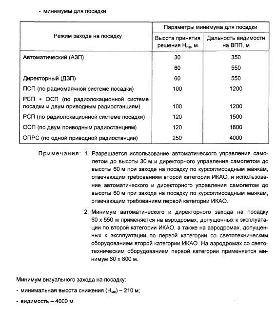

- минимум днем ночью по ОСП-РСП 200х2, у кого из ГА такой есть днем и ночью, фиг им, они без ПРМГ или ILS вообще аэродром с трудом находят:.
У вас офигенные минимумы по ОСП :)
А 100х1200 не хотите? Это 100 метров нижний край и 1.2 километра видимость :)
Я заходил по такому минимуму еще на Ту-154. В процессе ввода в строй вторым пилотом. Ессно, под контролем.
Насчет выполнения посадок. У экипажа в месяц в среднем 30-40 посадок выходит. Половина из них - моя. Половина - коллеги. Мы честно делимся, и все имеют практику. Что левый, что правый.
Минимум раз-два в месяц заход по неточным системам-не все аэропорты имеют ИЛС, все-таки. А так же - лично я иногда захожу для тренировки.
И, когда есть желание - для тренировки Flying Skills выполняем визуальные заходы.
Так что, давайте оставим свои догадки про то, как дела обстоят с полетами и квалификациями в ГА, лучше приходите к нам и давайте работать.

По минимумам. А тут художественной, так сказать, окраски нет?
Аэродром не рассматриваем. Я так понимаю, что минимум Ту-154 по ОСП 100х1200? Однако.
Вот тут у меня лёгонький тихоход, со скоростью Запорожца(это Ан-24) по ОСП имеет 100х1500(РЛЭ на столе), а ОСП+РСП 80х1000(или 100х1200 в зависимости от типа РПЛ)
12/10/2006 [17:58:34]
Меня когда-нибудь можно было упрекнуть про художественную окраску?
К справке - это был минимум РСП+ОСП.

Минимум аэродрома устанавливается в зависимости от оборудования аэродрома и профиля местности.
Минимум самолета от установленного оборудования.
Минимум пилота от тренированности.
Конкретный заход выполняется по наивысшему минимуму из трех.
Ничего нового.
Нигде в мире нет минимумов захода по неточным системам в зависимости от конкретного типа ВС. Иногда разнятся в зависимости от скоростных характеристик захода. Это не минимумы ВС, а минимум конкретного аэродрома при заходе на него конкретного ВС.
Присваивать разные минимумы для ОСП Ту154 и Ан24 чисто советское изобретение, настолько уникальное, что не повторяется больше нигде в мире.
Ио что ГА летает по ILS и пилоты долго и муторно тренируются использовать автопилот вплоть до скорости руления, так это с одной простой целью. В ГА надо быть на 100% уверенным, что независимо от погоды пассажиры прилетят в аэропорт назначения целыми и невредимыми.
Личный минимум у меня был до недавнего времени CAT-IIIB. Это ВПР 5 метров и RVR 75 метров. Сейчас, в связи со сменой типа, минимум пришлось повысить до CAT-IIIA - 50 футов на 200 метров. Уверяю вас, что тренировки на поддержание минимума вещь совсем не простая.

РЛЭ Ту-134 передо мной
.Автоматический заход:
АБСУ-134А:30-400
АБСУ-134:45-600
БСУ-ЗП:60-800.
Директорный:60-800;
ПСП:80-1000;
РСП+ОСП:80-1000;
РСП:100-1200;
По двум ОСП:100-1500;
ОПРС:250-4000

Интересно, на западе к минимуму самолета совершенно другой подход. Минимум - это прежде всего техническая характеристика возможностей автоматической системы полета и захода на посадку в том числе.
Скажем CAT-IIIB 15 футов на 75 метров.
В условиях отказов, когда часть AFS не работает, минимум самолета повышается до CAT-II или CAT-I в зависимости от отказов.
Есть маленькие самоли. У них оборудование попроще и соответственно отсчет минимума начинается не с третьей категории.
Но чтобы присваивать САМОЛЕТУ минимум по неточным системам, это надо сломать почти все и еще гудроном стекла заляпать.

Был "забанен", пишу с опозданием.РЛЭ ТУ-134.
АБСУ-134А:30-400;
АБСУ-134:45-600;
БСУ-ЗП:60-800.
Директорный:60-800;
ПСП:80-1000;
РСП+ОСП:80-1000;
РСП:100-1200;
ОПРС:250-4000.
