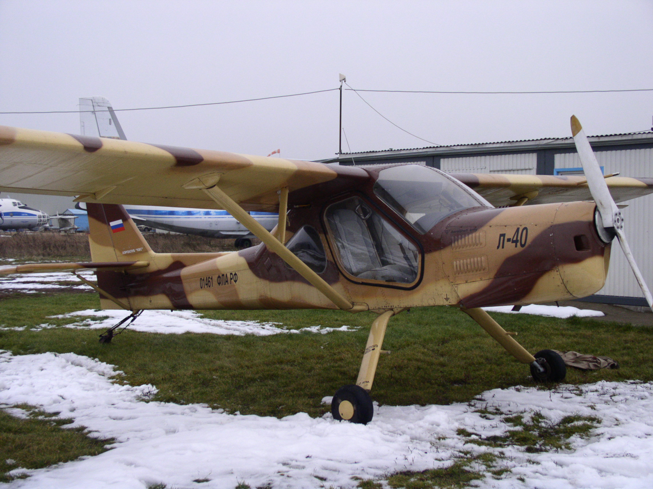

DDD
09.01.2006 23:17
Да какой тут секрет?
http://bigi87.narod.ru/PB291324.JPG
Sergey
09.01.2006 23:54
Это в Мячково?
