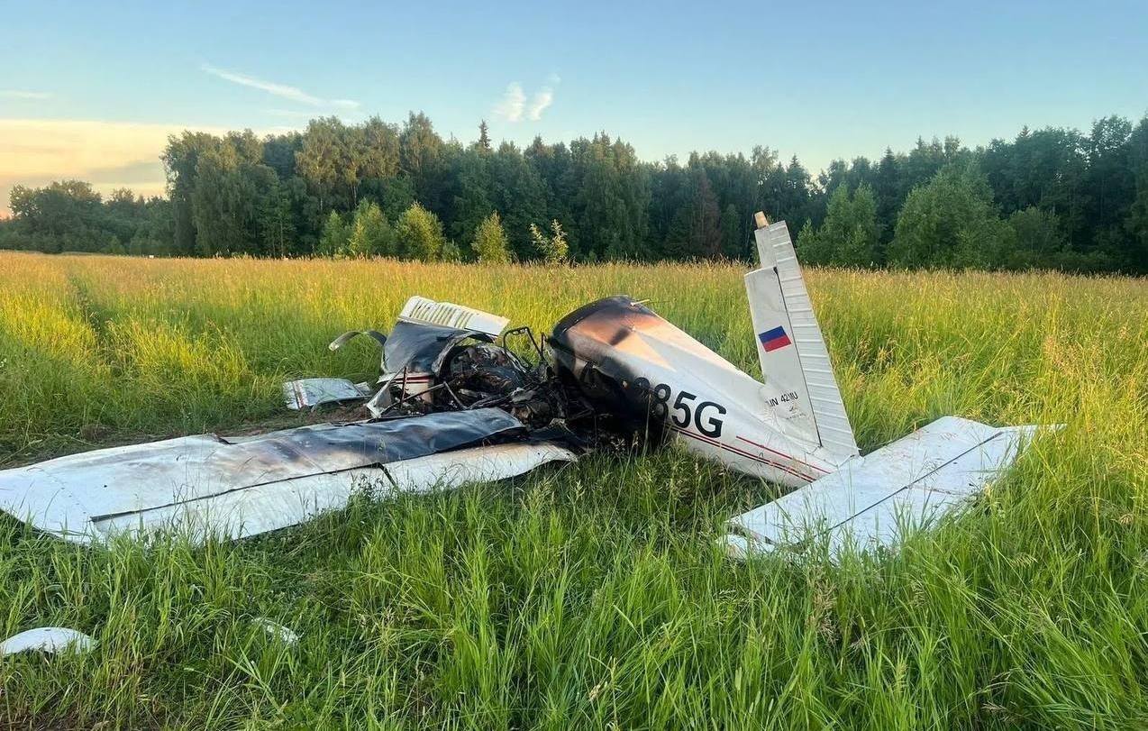

Судя по этой фотографии,
https://cdn-storage-media.tass ...
сценарий мог быть таким:
В полете заглох сильно старый и тяжелый двигатель. При 2-х человеках в кабине и тяжелом двигателе, произошло сваливание, пилот пытался посадить машину на заросшее высокой травой поле, но самолет был уже неуправляем и упал под большим углом с одновременным разрушением правой плоскости. За хвостовым оперением трава не примята, что свидетельствует о малой горизонтальной составляющей скорости. Похоже на штопор.

Еще раз обращаю внимание, что трава за хвостовым оперением и левой плоскостью НЕ ПРИМЯТА. В случае попытки планирования, даже при большей вертикальной скорости снижения, все равно должен был остаться след примятой травы при контакте самолета с землей. На фотографии я сколь-нибудь длинного следа примятой травы не вижу. Откуда можно заключить, что горизонтальная составляющая скорости была ничтожно малой, то есть имело место не планирование, а именно падение (в штопоре?).

... похоже на сваливание (правая консоль приняла удар вместе с носовой частью) , лопасти загнуты , двигатель работал... может 3ий с 4ым делали слитно , высоты не особо , подловило.

Сваливание произошло, поскольку из-за остановки двигателя резко упала скорость и подъемная сила крыла. Погнутый винт ни о чем не говорит. Я двигателист, не пилот, но мне кажется подозрительным положение рулей на фото. Рассуждаю с точки зрения аэродинамики. Судя по фото, самолет вращался в штопоре по часовой стрелке. При выводе из такого штопора руль направления следует отклонять в сторону, противоположную вращению (в данном случае - давать левую педаль, чтобы остановить вращение самолета). При этом штурвал следует отклонять от себя, чтобы устранить срыв потока при увеличенном угле атаки. Может визуально я ошибаюсь, но похоже положение рулей прямо противоположное. Руль направления отклонен по вращению самолета, а руль высоты - взятием штурвала на себя. То есть это положение рулей, усугубляющее штопор. Неопытный пилот? Это косвенное свидетельство того, что за штурвалом сидел не опытный летчик-испытатель, а его напарник, видимо не имевший значительного практического опыта выхода из штопора. Если я ошибаюсь, пусть летчики поправят.

Пожар до удара о землю?

Нет там никакой гидравлики и бустеров. Рули можно на земле руками свободно отклонять в любые стороны. Поэтому на стоянке их и крепят струбцинами, чтобы не болтались. После же удара об землю и извлечения тел, рули могли оказаться в каком угодно положении.
