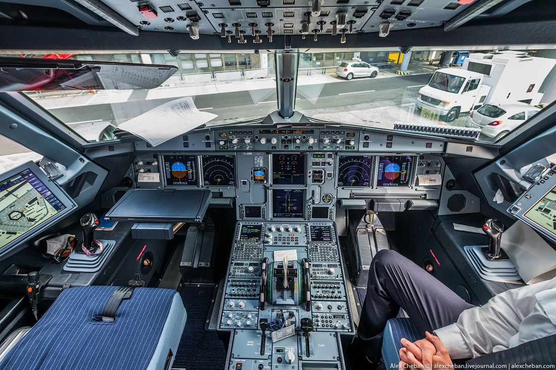

Вот кабина Airbus A320, о котором речь: https://gunsfriend.ru/wp-conte ... , где здесь пульт TCAS?
Интересно, к кому он ближе - командиру или второму пилоту, разворачивается ли второй пилот на сиденье, встречая встречая чай от БП, принимают пищу и пьют чай одновременно или поочередно, я так понимаю, что в эксплуатационной документации это все должно подробно прописано, что б не случилось того, что случилось.
ко второму пилоту ближе. рядом с ручкой выпуска закрылок. прекрасно узнается по 4 значному табло и клавиатуре ввода.

Вот кабина А-320: https://hosting.photobucket.co ...
Столик у КВС виден, а где у второго, да и на первом не видно специальных мест для фиксации стакана?
И интересно, должен ли пилот, принимая от стюардессы стакан чаю идти ей навстречу - отстегнуться, повернуться к ней и удобной рукой или обеими перехватить то, что подается и поставить на предварительно раскрытый столик?
Какова технология приема касалетки со специальной маркировкой "для экипажа", т.е. соответствующим рационом питания по энергетической ценности, плиткой шоколада, сливочным маслом и т.п. и в тоже время, исключающим продукты, содержащие большое количество клетчатки (капуста, мозговой горошек, кукуруза, квас, соленые огурцы, дыня, арбуз), вызывающие брожение и дискомфорт от вздутия в желудочно-кишечном тракте?
А чай как по условиям обеспечения безопасности полетов подается - сразу в стакане в руки пилота или пустой стакан ставится на столик в держатель и наливается до краев?
Температура подаваемого чая как-то нормируется, подстаканник используется?

Проводница второму передает правой рукой поднос, а левой держится за РУДы. И наоборот, когда подает поднос командиру.
А чай наливает из чайника, при этом пилот ставит чашку на консоль...
Так Вас устроит?

В одном из Ваших первых сообщений есть ссылка на фото кабины, там хорошо видно подстаканник, правее айпада на форточке.
Стакан с жидкостью подается из рук в руки, для левого пилота слева, между окном и сиденьем, для правого справа. Но ни в коем случае не над центральным пультом.
Стакан должен быть наполнен не более чем на 3/4 (в моей АК)
