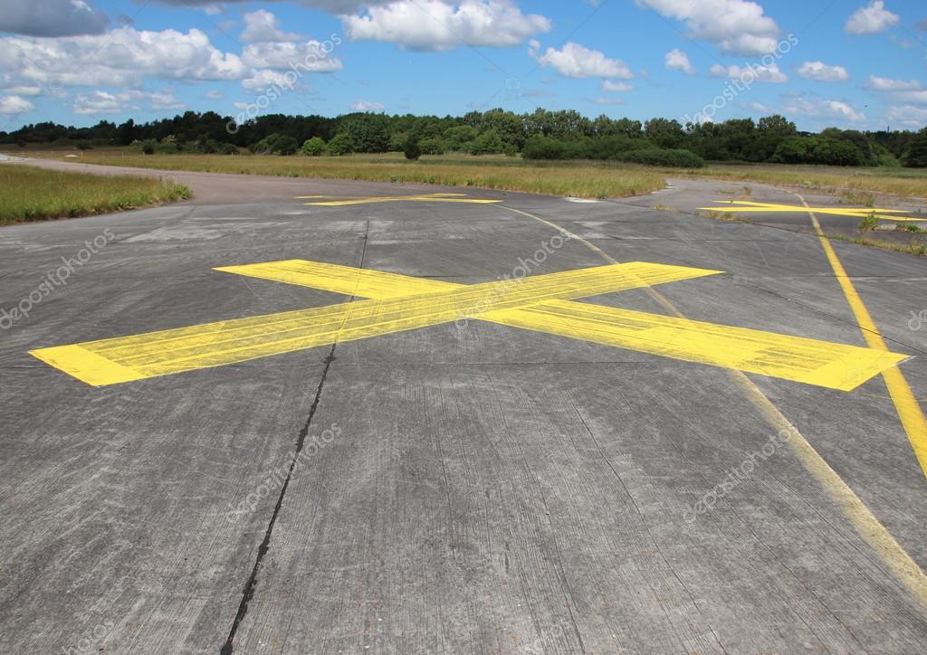

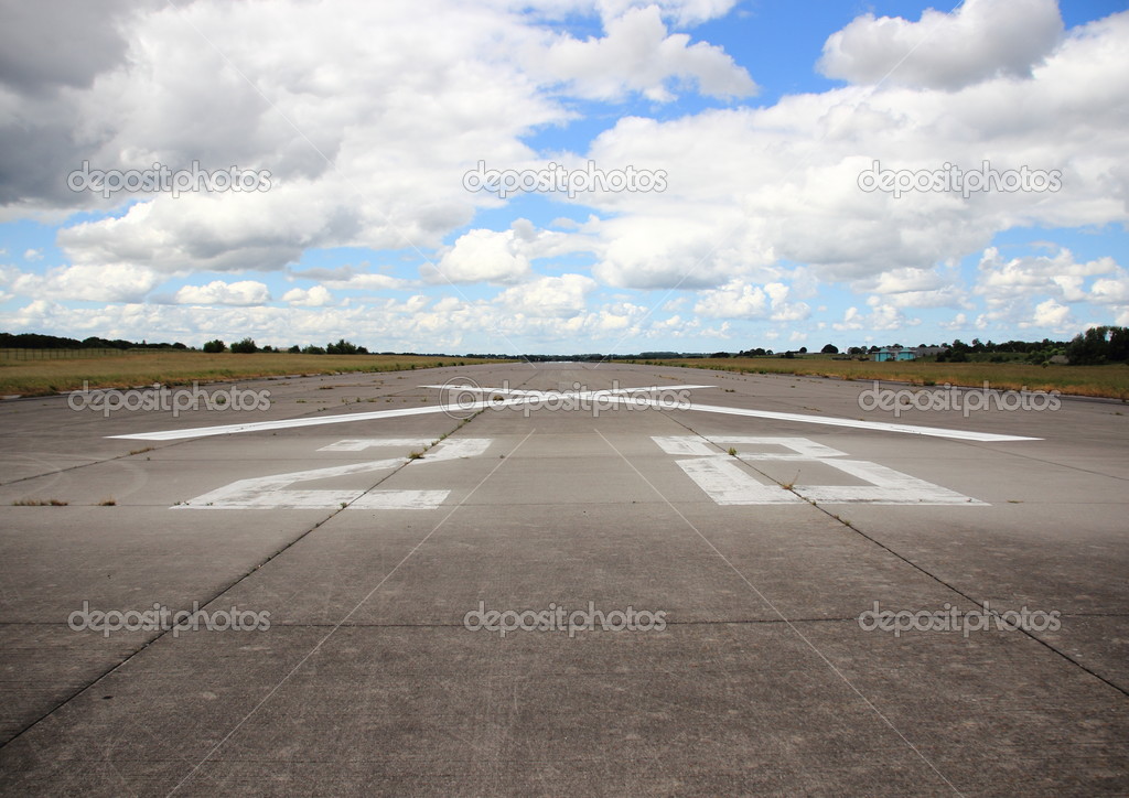

Закрытые для движения ИВПП имею знаки в виде косого креста не менее 6, 0 х 0, 9 м желтого или белого цвета размерами не менее 6, 0 х 0, 9 м желтого или белого цвета:
Федеральные авиационные правила «Требования, предъявляемые к аэродромам, предназначенным для взлета, посадки, руления и стоянки гражданских воздушных судов»
(утв. приказом Минтрансе РФ от 25.08.2015 № 262, зарегистрировано в Минюсте РФ 09.10.2015): https://base.garant.ru/71220192/
IV. Визуальные средства
4.44. Маркировка закрытых для движения ВПП или отдельных участков ВПП должна быть нанесена на их концах, а если их протяженность более 300 м - дополнительно с интервалами, не превышающими 300 м.
4.45. Маркировка закрытых РД должна быть нанесена на каждом конце РД или ее отдельного закрытого участка.
4.46. Маркировка, указывающая на закрытие ИВПП или РД с искусственным покрытием, имеет форму креста, минимальные размеры которого приведены на рисунке 10 приложения № 10 к настоящим Правилам. Маркировка должна быть белого цвета для ИВПП и желтого - для РД.
Зоны на ВПП и РД, временно закрытые для движения, допускается обозначать не только путем покрытия краской, но и с помощью других материалов.
Закрытые для полетов ГВПП маркируются запрещающими знаками, выполняемые в виде двух взаимно перпендикулярных полотнищ размером не менее 6, 0 х 0, 9 м желтого или белого цвета по оси ГВПП с минимальным интервалом между знаками не более 300 м.
4.47. Если ВПП, РД или их отдельные участки постоянно закрыты для движения ВС, то имевшаяся на них маркировка устраняется (остаются только знаки, указанные в пункте 4.43 настоящих Правил).
Приложение № 10
к Правилам (п.п. 4.13, 4.14, 4.15, 4.16, 4.19, 4.31, 4.35, 4.46, 4.58)
Рис. 10. Маркировка закрытых для движения ВПП и РД
Примеры выполнения знаков:

https://i.stack.imgur.com/si5nQ.jpg
https://st.depositphotos.com/3 ...
http://worldavia.net/files/new ...

"Буржуи" ставят огромные огненные кресты, как у куклусклана только "кривые"... незаметить невозможно, даже на рулежках, если закрыты.
"Победителей (багополучно ведь сели?) не судят!"
На все аэродромные стройки... "поставить крест"!
viktor2013
17.01.2020 09:26
"0.6х0.9"- это не крест... это крестик, даже на рулежке - многометровый и горящий должен быть и на закрытых и РД, и на ВПП.

Позиция а). Маркировка закрытой для движения ВПП – косой крест высотой 36 м, шириной 14, 5 м, ширина линии 1, 8 м, цвет - белый;
Позиция b). Маркировка закрытой для движения РД – косой крест из перпендикулярных линий длиной 9 м, шириной 1, 5 м.
А вот и об огнях, о которых говорили выше:
Характеристики огней, предупреждающих о непригодных для использования зонах
7.4.4 Огонь, предупреждающий о непригодных для использования зонах, представляет собой огонь красного цвета постоянного излучения. Этот огонь имеет достаточную интенсивность, позволяющую выделить его среди окружающих огней и на фоне общей освещенности, на которой он обычно просматривается. Сила света красного огня ни в коем случае не допускается менее 10 кд красного света.
Кстати, знаете почему на полосе крест высокий по сравнению с шириной?
Оказывается, с глиссады он смотрится как равносторонний, и таким образом больше привлекает к себе внимание.

Симмер-2615 часов налета
19.01.2020 10:37
То есть с глиссады крест будет виден 14.5х14.5 а не 36х14.5м?
AirDuct
19.01.2020 18:59
Расположение косого креста вдоль осевой бОльшей высотой обусловлено каким-то зрительным эффектом увеличения заметности в зависимости от угла зрения одновременно с приближением
AirDuct
20.01.2020 22:58
AirDuct
А наверное, всё проще – есть в старославянской кириллице буква Х – «хер».
Именно от этого слова хер произведен глагол херить (похерить) – «перечеркивать крестом наподобие буквы хер». В словарях Академии Российской: «Похерить – вымарать, исключить из применения».
Да вот незадача – Пр. 14 ИКАО изначально англоязычное и неизвестно, буква Х (икс) в этом смысле «перечеркивать крестом наподобие буквы Икс» применяется ли у них.
