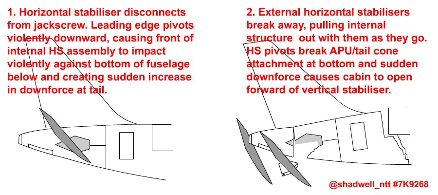

"...Здесь мое исследование по причинам крушения https://yadi.sk/d/Dw0fCFR1kLSZC ..."
Как говорится, респект. Но всё же это не копоть. Там где стык - нечему коптить, бо ВСУ за противопожарной перегородкой, воздух по трубе идет хоть и горячий, но чистый. Да и сами отсеки чистые, без копоти. К тому же труба отбора воздуха тоже "хитрая"... Так что по "копоти" нельзя судить о том, что отсек прилегал неплотно по причине поврежденного крепления со всеми вытекающими.

stanislavmg
09.11.2015 19:23
artdevision:
stanislavmg:
Ну так вроде обстоятельно только я сомневаюсь, что отсек ВСУ повисший на силовом кабеле мог выдрать наглухо стабилизатор и кухню, отлетела бы ВСУ и самолет бы еще бы и благополучно до ближайшего порта дошел бы и без курдюка. Гаком же у моряков ползадницы не отрывает
Во первых стабилизатор выдрало не кабелем.
Во вторых вы видимо никогда не буксировали авто. Я видел как багажник отрывало (полугнилой) от рывка, а там разность скоростей не 3км/ч была.
В третьих хвост не такой уж прочный и держится на заклепках шва обшивки, не рассчитанных на рывки.
На ютубе есть видео взрыва самолета на земле, хвост отвалился от удара об землю в том же месте. Или там сильнее ударилось? Приведете расчеты?

stanislavmg
Извините, вы такое понятие как силовой набор корпуса слышали?
stanislavmg
09.11.2015 19:32
artdevision:
stanislavmg:
А то что вы в своем исследовании называете копотью, это скорее всего гидравлическая жидкость вперемешку со смазочным материалом и металлической крошкой от работы стабилизатора, отсек не герметичный, через щели могло высасывать разряженной средой снаружи по принципу пульвилизатора
Вы читать и думать умеете? Или так поболтать?
Научитесь отличать следы горения от следов подтеков. Это видимо жидкость разъела до металла краску и закоптила участок рядом. И давно текло? Несколько лет? Не несите чушь.
Отсек кстати негерметичный, а вот шов да. Ничего там дуть не должно. Читайте внимательнее.

Palpalych 13
*Не понимаю, как может быть выдран стаб...
Буду благодарен, если кто подтвердит или опровергнет мои выводы.
09/11/2015 [01:31:09]*
Прошу ещё слова!
Из чего состоит хвостовая часть. По - порядку:
- задняя кухня - гермостенка;
- отсек стабилайзера ( serv/door 312AR );
- техотсек ( п/пожарный бал. ВСУ, s/d 314AR);
- отсек ВСУ (doors 315AL, 316AR - *АРU compartment*).
https://img-fotki.yandex.ru/ge ...
Какова картина после падения с-та?
Лежат отдельно:
- кухня с г/стенкой https://news.mail.ru/incident/ ... ;
- отсутствует отсек стабилизатора с промежуточным отсеком http://i.imgur.com/il4E1GQ.jpg ;
- целиком лежит оторваный отсек ВСУ (как это?) https://news.mail.ru/incident/ ... ;
Напрашивается вопрос : *ЧТО* могло сделать это, какая сила и с такой точностью...? Если сложить это всё вместе, то, получится, что первую и последнюю часть разорвала средняя, ! Как? Собой! А что могло её сдвинуть?!...... - Только, не надо про В/В, ЗРК, не качественный ремонт...
Гляньте на это: (Гладиолус: правая часть HS)
https://pbs.twimg.com/media/CT ... !
Похоже на правую консоль стабилизатора с повреждением на законцовке.
Вот это повреждение и случилось от удара с правой стороны...чем?... (предыдущие варианты, договорились, - опустить, ну, нет признаков ).
- Предлагаю гипотезу - дверью заднего багажника!
Отказ замка или ещё чего... как говорится - это уже другая история...!
А так - сходится: сначала дверь приоткрылась ( по потоку) - посторонний шум; оторвало - удар в стаб.; отрыв: его, отсека ВСУ; отрыв передней хвостовой части через багажник из-под пола + наддув : г/шпан. с кухней и верт. стабилизатом; разгермитизация... Всё это разом - * взрыв*! При взлёте центровка задняя, значит, без стабилизатора - в набор высоты до потери скорости. Потом всё остальное...
Так, вот...

stanislavmg
09.11.2015 19:43
...А вот эта картинка вызывает интерес:
Верхние заклепки сработали на срез (на чём Вы и сделали акцент), что могло быть по причине нерасчетного кабрирующего момента от стабилизатора... имхо... Винт? Случаи уже были...
По трубе чистый, а выхлоп нет. Вполне мог быть обратный подсос. Внутри отсек нагревается, а куда идет теплый возду? Вверх. Больше там нечему так испачкать.
На самом деле сложно определить по фото точно, как отрывалась секция ВСУ. 1 точка отрыва ясна, а с остальными не все так однозначно. Вполне могло оторвать и нижнюю петлю. В этом случае секцию завернет набок и начисто выдернет ударом стаб.
Надо фото поближе и почетче.
1 крепеж мог давно быть оторван и развитие трещин в оставшихся перегруженных предсказать сложно. Тут уже мат. маделирование необходимо.

Eagle
09.11.2015 19:59
2 stanislavmg:
Спасибо большое за труд.
Похоже спусковой крючок механизма разрушения всей конструкции именно в этом.
Добавлю самую малость.
Взрывчатке нечего делать под стабилизатором.
Стабилизатор сломает себя сам, если ему "помочь" жгутом медных проводов, которые имеют сигму временную лишь в 2 раза меньше железа.
Нужно лишь немного поменять характеристики жесткости навески стабилизатора и его аэроупругая устойчивость может быть исчерпана.

stanislavmg
09.11.2015 20:12
berkut154:
stanislavmg
Не, не слышал)))
Eagle:
2 stanislavmg:
И вам спасибо за, то что прочли.
Жгут там по прикидкам может выдернуть пол самолета при определенных условиях.
Как я указал "падающая" секция ВСУ сначала замяла внутрь нижний шпангоут, к которому крепится стаб. Там уже много не нужно было.

Гладиолус
09.11.2015 20:28
stanislavmg:
Возможно вы и правы. В любом случае ни дым, ни гидросистема не стали причиной разрушения.
а если небольшой пожарчик в отсеке ВСУ стал причиной отказа рулей управления, а дальше уже любое развитие ситуации в зависимости от действий пилотов
напрягает еще, что вначале лежат обломки от фезюляжа с правого борта, хотя мог просто позже упасть из-за парусности
Гладиолус
09.11.2015 20:31
не точно выразился,
он не мог позже упасть из-за парусности, тот же отсек ВСУ гораздо тяжелее и должен падать быстрее

Simpson
09.11.2015 21:14
Pal-sekam614:
гляньте еще со стороны левого борта
http://i.imgur.com/qcmYFK8.png
а тут пилот из UK соединил найденные кусочки
http://i67.tinypic.com/9lh10g.jpg

stanislavmg
09.11.2015 21:28
Гладиолус:
stanislavmg:
а если небольшой пожарчик в отсеке ВСУ стал причиной отказа рулей управления, а дальше уже любое развитие ситуации в зависимости от действий пилотов.
Тут уже писали. Он отделен противопожарной перегородкой. Не могло.
Вы хоть немного думайте. Отказ не приведет к падению. Самолеты уже не раз садились с полным отказом гидравлики. И кстати там пож. сигнализация. Осталось бы на ящиках.
В данном случае отвалился ВСУ и хвост. Иначе на ящиках была бы информация. Вот отсюда и "копайте".
