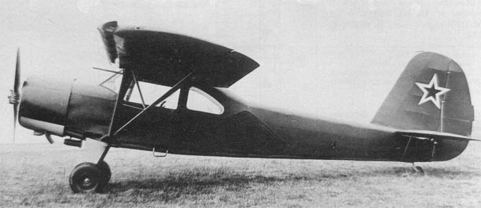

Вчера по 5 каналу показывали фильм " Последний дюйм", где 14-летний мальчишка пилотировал самолет. Что за марка самолета, кто в курсе, если смотрели?

Т.к. этот вопрос поднимается не первый раз, пишу опять:
В фильме снят самолет Як-12Р (короткий)- предшественник Як-12М (длинного)
Характерный признак: штурвальчик триммера пацан крутит на потолке, тогда как на Як-12М ручка триммера торчит слева из приборной доски.
А говорят ещё, что симмер самолёт посадить не сможет, но 14 летний мальчик без подготовки пожалуйста.))))))))))
Отец много раз давал ему "вывозные", пытался приобщить к делу.
Большое сомнение вызывает удачная посадка пацана.
На посадке обзор вперед очень плох, плюс хвостовое колесо.
Недаром бытовала пословица:"Кто научился летать на Як-12 - научится на чем угодно!"

520
14.07.2009 13:50
По поводу ручки триммера - почитайте оригинальный текст у Олдриджа. Там как раз на этом положении триммера акцент сделан. А на ЯК-12Р и ЯК-12М триммер РВ в приборную доску упирается и двигается вперёд-назад с фиксацией в пазах. А не крутится. Крутить там надо регулятор шага воздушного винта.

14.07.2009 14:05
то VT
Вот нашел небольшое фото "Остера" и статья, внешне похож на Як-12.

MAX
14.07.2009 16:53
обыватель:
Усомнюсь.
О самолете в фильме сужу по памяти, но насколько помню, он там был с форкилем - отличительная черта именно Як-12М. На Як-12Р его не было.
http://www.airwar.ru/image/ido ...
А после ЯК-12М все другие маленькие ЯК-и на посадке как велосипеды после тяжёлого мотоцикла. Из личного опыта...
Не соглашусь. Мне доводилось летать на Як-12. Он конечно не подарок, но не так уж сложен. Очень короткий и простой взлет за счет очень большого угла атаки при разбеге. И на посадке обзор терпимый, а посадочная скорость совсем маленькая - 90 км/ч. Так что, циркуль на Як-12 - явление не такое уж частое.

kochewnik28
14.07.2009 18:58
Просветите.На каких Як-12 была ручка, а на каких штурвал.Видел в фильмах и то и то.
обыватель
14.07.2009 19:01
520-му: Если Ваш ник не простое совпадение и Вы имели такой позывной в 1979г., то полдучается, что мы с Вами хорошо знакомы.
Уважаемые! Вы все свалили в одну кучу и перепутали!
Маховичок регулятора шага винта на всех модификациях стоит на одном и том же месте. Его надо крутить.
Регулировка триммера Р.В. на Як-12М - тяга (тянуть-толкать) торчит из левой части приборной доски.
На Як-12Р триммер регулируется маховичком (как на токарном станке), расположенном на потолке кабины. У меня скачана старая книга по Як-12 там эта система нарисована в изометрии. Смогу выложить, когда попаду на работу.
На предыдущей ветке, посвященной этому вопросу высказывался пилот, который видел этот маховик (на потлолке)на первых экземплярах Як-12М.
Путешественник-Любитель:
14.07.2009 19:10
Штурвал был на Як-12А

MAX
14.07.2009 21:27
Вообще и произведение Олдриджа и фильм весьма достойные.
Путешественник-Любитель::
Именно.
Не берусь судить о первых Як-12М, но все, которые я видел, были с ручками.
