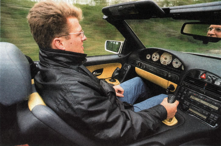

С точки зрения эргономики? Вы это серьёзно? Давайте на Вашем Мерседесе, БМВ или Тойоте оторвём руль, впендюрим вместо него джойстик, а затем на буксире разгоним Ваше авто к примеру до 100 км/час и на полном ходу отцепим. Интересно, какой по счёту столб откажется в Вашей (безусловно полезной обществу) жизни последним - третий, пятый или седьмой?
Добавлю: не вместо руля, а сбоку на двери….

Малыш1
Почему обязательно на двери?
Ещё 1996 году мерседесовцы представили концепт-кар, где джойстик стоял между сиденьями, вместо рычага КПП. Не было не только руля, но и ножных педалей.
Двинул ручку вперёд - поехал, вернул обратно - остановился... Журналисты шутили, что кардинальным образом решена проблема лево/право-рульных машин.
Молча пересел на соседнее сиденье и спокойно переехал из Индии в Китай)))
Вы имеете ввиду так, как это запатентовало Феррари?: https://motor.ru/thumb/1280x72 ...
Ferrari запатентовала джойстик вместо руля и педалей Итальянцы придумали принципиально иной способ управления автомобилем: https://motor.ru/news/ferrari- ...
Или как это сделал Мерседес: http://www.kmanual.net/img/_no ...
Мерседес с джойстиком вместо руля - 83 фото: https://rally36.ru/remont/mers ...
Наверное, все это прекрасно, но наши кулибины проверили концепцию Феррари и Мерседеса на копейке (ВАЗ-2101) и сказали, что не айс, - очень трудно приспособиться к такому неестественному положению вещей в управлении автомобилем, и дело не только в привычке: https://youtu.be/fTKhpIi5HV0?s ...
