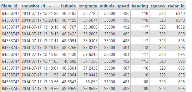

вообще интересную тему тут подняли, дата с флайтрадара не соответствует месту падения обломков. Тут дело может быть в накопленной ошибке бортовой инерциалки, но даже в таком случае ошибка очень большая. При этом вылет из Амстердама показывает, что система была откалибрована перед вылетом. Странно, странно. Но версия про "разворот" мне кажется безумной.

Три Семерки - это не 737 классика, чтобы всерьез говорить о накапливании ошибки в инерциалке.
На основнии чего Вы пришли к такому выводу? Вот трек и точки расположения обломков. Что не так по Вашему? http://i055.radikal.ru/1408/c5 ...

victor74 ещё раз внимательнее посмотрите на этот рисунок и догадайтесь сами, что с ним не так. Подсказка: "всадник без головы".

товарищи а вас не смущает что первичный радар ростовских диспов под "скоростью" определяет *** горизонтальную *** (т.е. путевую) скорость объекта. То есть, если объект колом (вертикально) пойдёт к земле - то это будет скорость 0?
поправьте меня спецы, кто работает на радарах, если я не прав

nakos
09.08.2014 20:46
на сновании чего вы сделали вывод об экстраполяции, а точнее, что "минимум две точки". Я знаю что ФР экстраполирует данные. Но как вы определили что "две точки", да ещё "минимум"? Вам конечно же знаком известный твит ФР24 сразу после падения, с координатами из базы? https://pbs.twimg.com/media/Bs ...
Обратите внимание на поле radar id. Знать бы, что такое 5913. Так они шифруют свой эстиматор? Или это просто другая приёмная станция?

victor74
09.08.2014 20:56
2 nakos:
Потому и сказал о двух последних точках с иными radar id. Это мое только предположение.

nakos
09.08.2014 20:59
вот кстати Майку (админ ФР) задавали этот вопрос на форуме ФР, на что он ответил
As stated many times now, the published data is the raw data from database and not from the web page.
Flightaware didn't have any data in this area. They have added one raw of data from unknown source manually afterwards.
No matter how much we speculate, we will not get any answers before we have data from the black boxes.
.Юра
09.08.2014 21:06
5913, вот именно, чё то id поменялось ни с того ни с сего
victor74
09.08.2014 21:14
2 nakos:
На их же форуме, для сбора данных открывают страницу с записью полета и подставляют в окне разработчика скрипт, который скидывает данные в файл.
http://forum.flightradar24.com ...
В любом случае, можно открыть трек в истории и сравнить несколько крайних точек. Весь интерес на самом деле только в radar_id для однозначного определения крайней точки переданной с борта.
