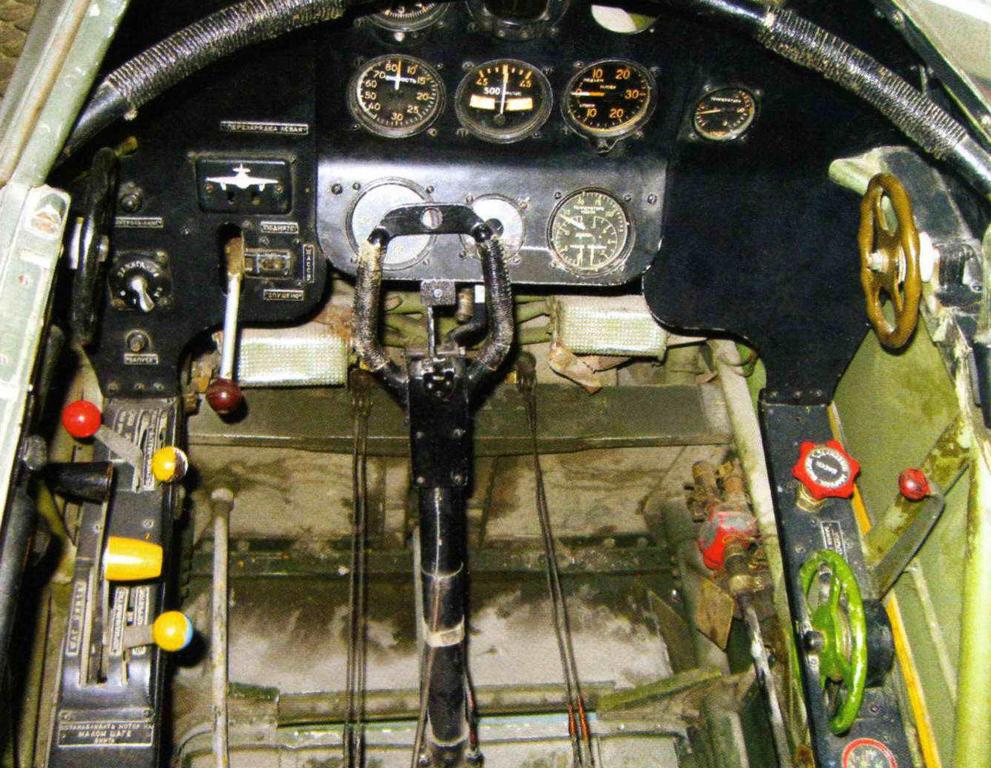

- в отличие от вас, я оба самолета, что называется, ощупал собственными руками и знаю, о чем говорю.
Штука - полноценная цельнометаллическая конструкция без всяких "но". у яка - "фанерное" крыло, а фюзеляж за кабиной пилота - это грубая рама из стальных труб, к ним киперной лентой ПРИМОТАНЫ рейки-стрингеры, поверх всего этого - перкаль.
У Штуки - полноценная приборная доска и более дюжины приборов. У яка доска из 10мм фанеры, поверх наклеен черный перкаль, приборов, мягко говоря - раз-два - и обчелся. Оснащение кабины - примитив и убожество. Можно не добавлять, что в конструкции Штуки много пластмассовых деталей, добротное лакокрасочное покрытие, которое прекрасно сохранилось, несмотря на то, что самолет пролежал под открытым небом на Коле сорок с лишним лет - все на месте, никакой коррозии итд. Да, под брюхом под наполовину прозрачным колпаком - антенна полурадиокомпаса, которую я на снимках или на чертежах Штук не встречал.
Ой да ладно куйню нести.
Фотографии хотя бы посмотрите.
Показать или сами в "нете" найдёте?

20.07.2013 12:14
приборы Як-9 (9шт показомеров) http://walkarounds.airforce.ru ...

просто к слову:
Вот приборная панель Миг-3. http://walkarounds.airforce.ru ...
Вроде не "раз-два и обчёлся" ;-)
Самолёт предвоенной разработки.
- еще раз - для особо непонятливых. На том Яке, что мы реставрировали, не было никаких следов попытки предыдущих реставраций - из того, что сохранилось - все родное и все на своем месте. Приборная доска была из 10-мм фанеры и оклеена черным перкалем. Сделано очень грубо. Интерьер заметно отличался от самолета Клещева - в частности, у нашего яка под прицелом была длинная трубчатая "дуга", обмотанная лентой, которой не было у самолета Клещева.
Нашел сейчас еще несоклько фото нашего Яка http://ru-aviation.livejournal ...

Як Клещева постройки 1942, наш был 1943 - и, по-видимому, отличался в сторону удешевления производства итд. В частности, на фото видно, что чашка сиденья у Клещева еще алюминиевая, а здесь была фибра

O.N.:
- по непроверенной информации - самолет до отправки к нам стоял во дворе какого-то училища. Где был до этого - неизвестно. Перкаль была изрядно драной - у меня остался небольшой кусок на память. Не сохранились консоли крыла (ОЧК) - при том, что центроплан, ниши (с тягами) и стойки шасси были в приличном состоянии. Разбита сдвижная и задняя часть фонаря. Пришел без вооружения. Судя по коку винта и капоту - вооружен был пушкой 20-мм и пулеметом 12, 7.
откуда у яка ОЧК?
То что описываете вы, это монстр какой-то с неизвестной историей.

NE, NE MONSTRA. O.N. PISHET OTKUDA VZYAT SAMOLYOT
O.N.:
T.E. ETO NE NASTOYASHIY ISTREBITEL. ETO UCHEBNOE POSOBIE, POZVOLYAET OSVOIT KABINU I RULENIYE. IMEET UPROSCHYONNOE OBORUDOVANIE I MOTOR BEZ RESURSA. CONSOLI OTREZANY ZA SHASSI. CHTOB NE BYLO IDEJ VZLETET.
FRANCUZOV IZ NORMANDII-N OBUCHALI NA TAKIH JE.
NA FOTO o.n. VIDNO NENANURALNOE KRYLO.
Kstati govorya, i tanki v oficerskih shkolah byli takogojge shemy.

Может у этого Як-а из училища просто были отрезаны крылья по самые стойки шасси?

В училище, насколько знаю, Як не был учебным экспонатом, а использовался в декоративных целях и стоял во дворе - так же, как, к примеру, фасад одного из киевских военных училищ украшают старые гаубицы.

Вот вам приборная доска Як-9У
http://ic.pics.livejournal.com ...
Отличия от 1943 года уже заметны.
Так что не надо гнать пургу на "Яки" - они достойно выступили в той войне.

Александр Булах
- еще как заметны. Особенно если посмотрить, сколько в томинтерьере совсем свежей англосаксонской начинки :)
- а где я говорил, что недостойно? Нормально выступили и сделали свое дело. Речь шла не об этом - а о конструктивных решениях, точнее - об их продвинутости на общем фоне
