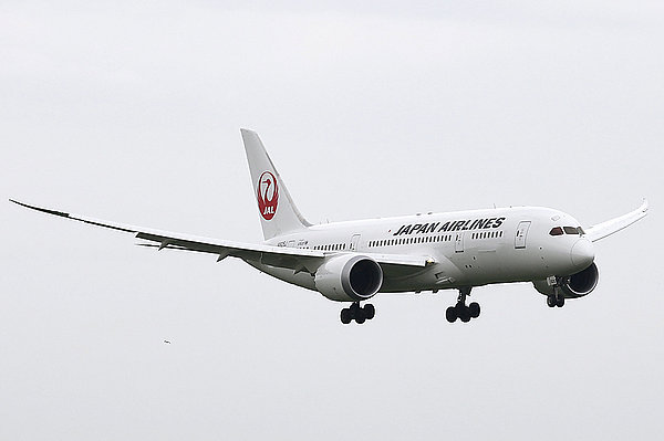

Вот 787:
http://img.gazeta.ru/files3/61 ...
Ну как, поняли о чем мы? Мы понимаем, что конечно, крыло другого веса, размеры тоже другие, прочностные характеристики, но мы о САМОМ КРЫЛЕ.

Крыло у 787 точно такое же, как и у 767, новый вид ему придают законцовки. По эффективности все законцовки примерно одинаковы, и здесь на первый план выступает мода. Боинг всегда был законодателем моды в авиации. Но вот для своего 737МАХ (который в одном классе с МС-21) они выбрали двухстороннюю законцовку - мы что, теперь, опять все побежим в одном направлении.

Ну а про то, что "на 787 такое же крыло как на 767", только "другой вид придают ему законцовки" -- посмотрите повнимательней, там вообще нет законцовок -- крыло как бы само становится "законцовкой"
Ух, где же удачные фото-то найти. Крыло сильно изгибается:

Насчет законцовок. У 787 есть три модификации -8, 9, 10. У всех у них различается размах крыла за счет разных законцовок - не думаете же Вы, что они меняют все крыло. Крыло обычное, ровное, загибаются назад и вверх именно законцовки. Причем такой эффект получился, в том числе, и благодаря большой стреловидности крыла (~33градусов), которая нужна для скоростных дальнемагистральных самолетов, а ближнемагистральным не нужна, им и 25 градусов хватает. Попробуйте, например, пририсовать что-то подобное к нестреловидному крылу - получится уродство. А ведь именно прямое крыло является наилучшим с точки зрения эффективности (при меньших скоростях, конечно).
Да, красиво, да, модно, молодцы дизайнеры. Но посмотрите на часто меняющийся облик автомобилей - все что было модно десять лет назад, теперь кажется безнадежно устаревшим.

Хорошо, задам вопрос по-другому, почему крылья всех новых Боингов, даже 747-9, ну вот здесь уже, конструкторы меня не понимают -- в общем крыло как парабола? Все новый крылья у них такие. Ну вот что ли:
http://wpapers.ru/wallpapers/a ...
http://www.flightglobal.com/bl ...
Ну вот, если на этих двух ссылках не увидите, то я впадаю в истерику =))
Kyesha
17.07.2013 00:17
Здесь наиболее наглядно:
Тут даже законцовки не нужны, крыло само в них как-то плавно переходит =)

Любое крыло на любом типе оптимизируется под задачи типа. Картиночки, что вы привели - графика, а не фотки, эдакое "артистик вью". Далее - raket wingtips, blended wingtips, winglets, sharklets... Оно ставится не для "стиля" а под совершенно конкретную аэродинамику каждого отдельно взятого пепелаца. Присобачить одной машине "дизайн" (в вашем понимании) от другой - бред, проигрыш в эффективности, доп. затраты и в производстве, и в эксплуатации. Если вас тема интересует - займитесь самообразованием, что ли?...

крыло оч похоже на крылья старых самолетов
А фюзеляжы не смущают? Кили, стабилизаторы, мотогондолы, шасси наконец?... Они ведь все тоже "очень похожи".

Еще раз про старые и новые крылья.
Новые крылья имеют, как правило, большее удлинение (тоненькие, по Вашему определению). Это позволяет уменьшить индуктивное сопротивление. В конце прошлого века удлинение росло за счет внедрения толстых сверхкритических профилей (кстати, у Б-767 крыло не сверхкритическое, поэтому удлинение маленькое ~8). Сейчас повысить удлинение позволяют композиты. Так вот, удлинение у базового металлического крыла по трапеции у SSJ-100 - 9.8, а у МС-21 с композитной конструкцией - 11.4. Вы МС-21 еще живьем не видели, а уже причислили его к старым.
У Боинга крыло композитное с удлинением по базовой трапеции порядка 9, остальное за счет законцовок. Не смотрите на картинки, посмотрите на реальные фото - крыло там обычное.
И еще насчет красоты тоненьких крыльев. Как то садились мы на Б-777 в Лондоне в сильный ветер. И как начала вся эта "красота" ходуном ходить ... Сразу захотелось пересесть на что-то более "дубовое" :)

Я говорил про это:
http://www.aex.ru/images/media ...
Не думаю, что такие крылья -- это чисто дизайнерская фишка.
19.07.2013 13:26
Крыло у 787 - один из вариантов реализации компромиса между противоречивыми требованиям всякого. В чем-то выигрывают, в чем-то проигрывают.
У А-350 крыло заметно жестче (см. видео первого полёта, там есть ракурсы в анфас в момент отрыва - не шелохнулось крыло при нагрузке) - реализация другого подхода к проектированию крыла.
Говорить о том, что мол у МС-21 крыло на вид устаревшее - глупо.
Как это на глаз определить?
Надо смотреть геометрические параметры (удлинение, сужение, толщина и тип профилей, виды круток и пр.) и сравнивать с аналогами и предшественниками, а не диагноз по фотографии делать.
