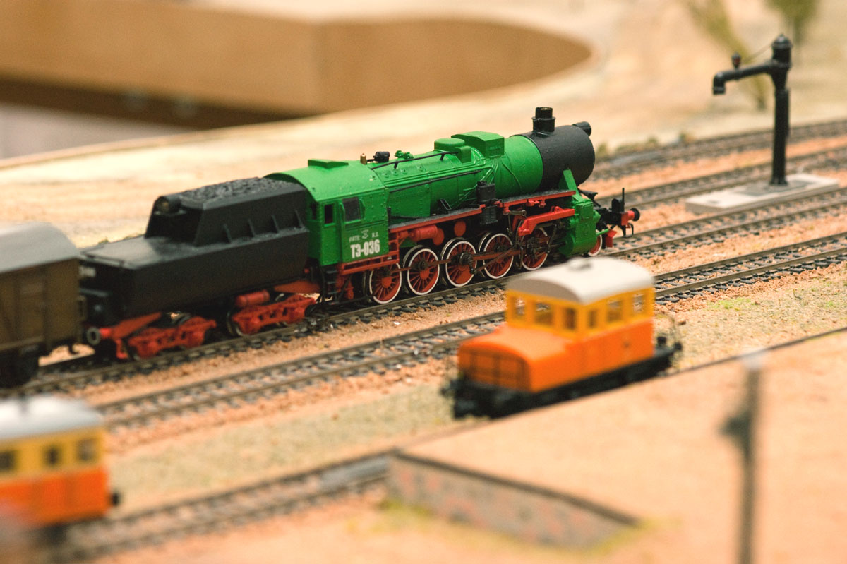

Здесь фото ТЭ-036,прототип которого стоит в нашем музее LDZ:
http://bergs.su/ru/Catalogue/M ...
А здесь начал новую работу на маневровым 0-3-0.
Пока в процессе,но уже едет и дым пускает:

25.06.2011 22:31
UP.
Переснял ролики в более хорошем качестве.
За одно погонял застоявшиеся модели.
Паровоз ТЭ-036:
Паровоз ТЭ-036,Электропоезд СР-3:

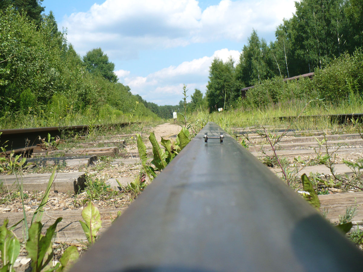

Я тут во время своих предыдущих походов,на заброшенной ветке обнаружил целый участок путей,
сделанных на Демидовском Н.Т.З. в 1916 году !
Что особо радует,участок в переплавку точно не попадет,так как теперь принадлежит киностудии. Местечко "Синевилла",под Тукумсом. Возможно что вы там бывали.

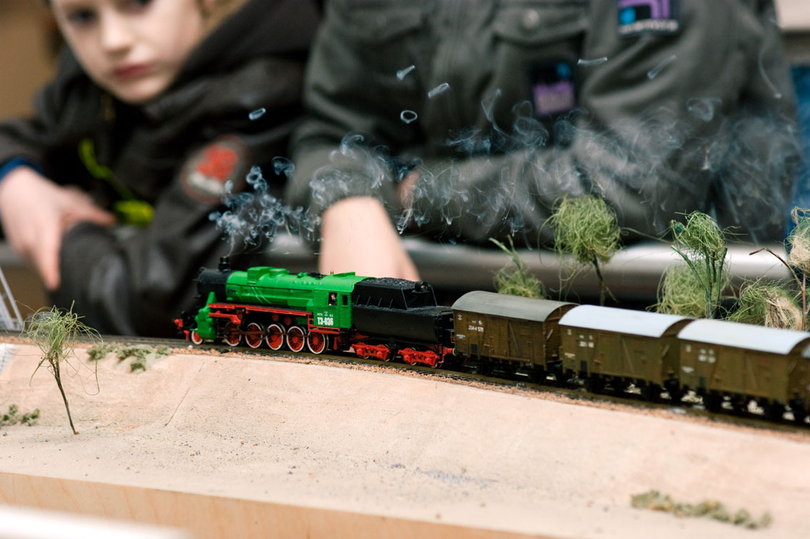

05.08.2011 04:01
Паровоз,модель,чистый спирт и тестирование видеокамеры мобильного телефона SE Xperia Arc,
в одном флаконе :)
Сын Командира форум
05.08.2011 05:15
Игорь, что-то не тот пар... Густой и не летучий.
